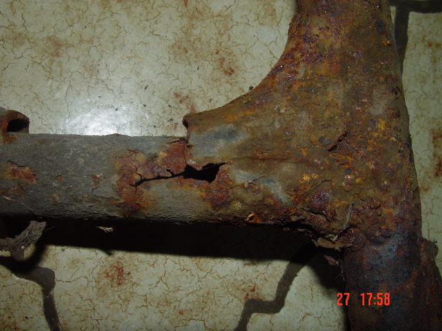

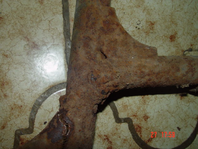

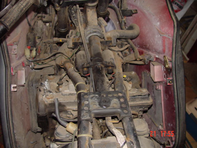

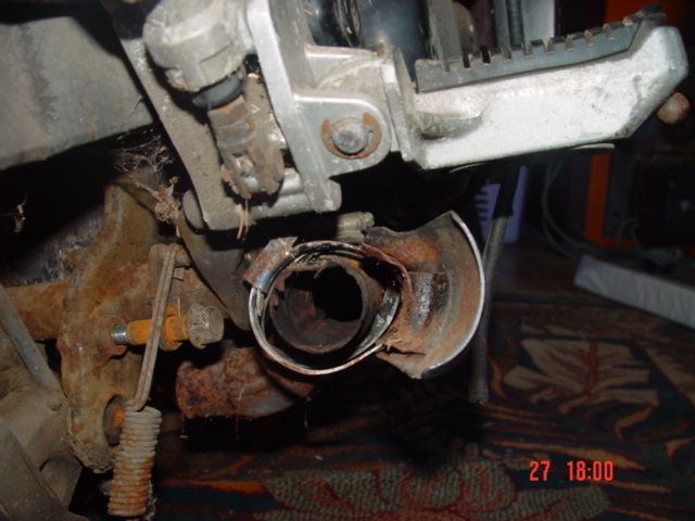

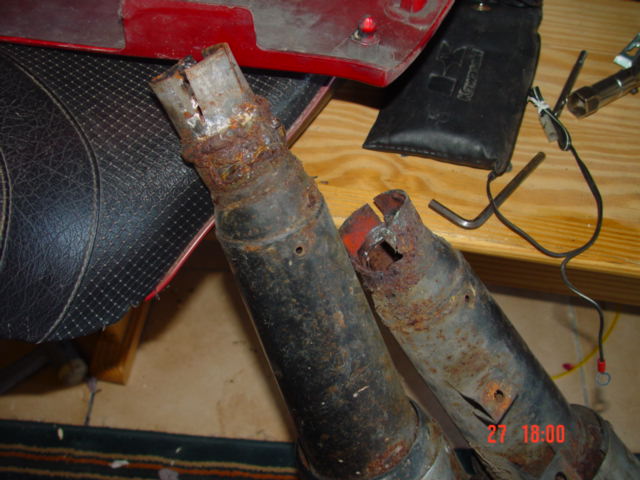

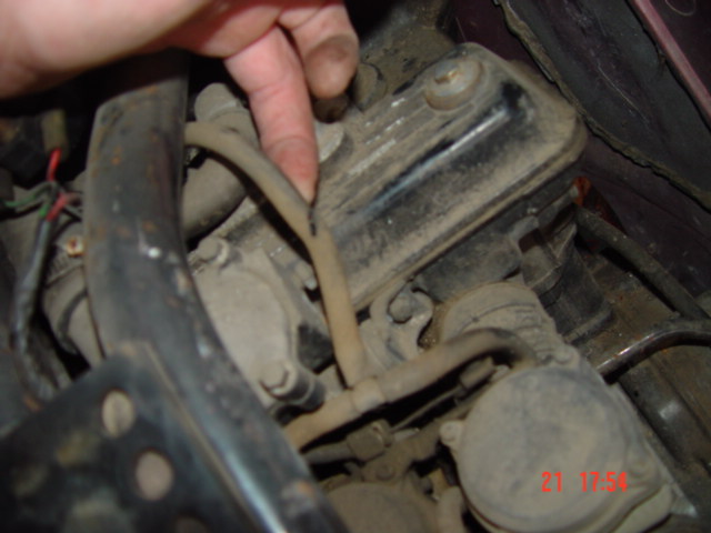

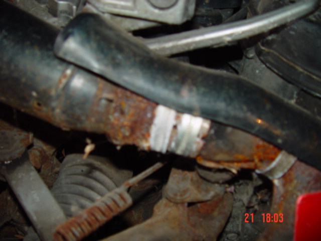

MessageSujet: Re: gtr en peril   30/9/2008, 12:05
voila la belle
echapement mort
Quand je vous dit que elle es salle
juste des petit truc qui ma dit lol oui et d autre gros
voila la bequille central
j attend vos reaction merci

MessageSujet: Re: gtr en peril   30/9/2008, 12:09
affraid affraid affraid affraid affraid affraid affraid affraid affraid affraid affraid affraid
Voici ma réaction.
Un bon démontage complet de A à Z si tu veux en faire quelque chose, sinon ne t'éloignes pas trop de la maison Wink Wink Wink Wink Wink Wink

MessageSujet: Re: gtr en peril   30/9/2008, 12:14
Tu l'as eu où cette bécane, dans un poulallier ou elle revient de 20 000 lieues sous les mers ? Shocked
Pour les laver, faut pas les mettre à tremper si longtemps ! lol!

Y a du boulot affraid , elle tourne ?

MessageSujet: Re: gtr en peril   30/9/2008, 13:40
Pas possible, il habitait au bord de la mer le mec...
Pour le collecteur d'échappement, il faut le changer. En trouver un d'occase, c'est pas gagné car c'est rare, très rare.
Pour le reste, un bon nettoyage et elle va redevenir belle comme un camion...
Mais un conseil, avant de démarrer loe démontage, cherche un collecteur d'échappement. Une fois muni du précieux tuyau, commence le démontage.
En tout cas, bon courage

MessageSujet: Re: gtr en peril   30/9/2008, 13:58
Yepa Pol métal!
On t'a donné combien pour la prendre? Je pense que si tu veux t'en sortir il vaut bien mieux suivre les conseils de Goudurix!

MessageSujet: Re: gtr en peril   1/10/2008, 08:23
Je suis rassuré, c'est po mes photos.
Effectivement y a du boulot mais tellement agréable aprés que cela te donnera beaucoup de courage.
Un démontage du carénage va te libérer la place pour faire un bon nettoyage du moteur et du cabre.
Si tu cherche des pièces fait une liste, y a certainement des Gaulois qui pourront te dépanner.
Courrage et mets nous des photos au fur et à mesure de l'avancé de tes travaux.

merci a tous le monde pour cette suite , je vous tient au courent , pour le piece je vais regarder exactement et ce week end je ne travaille pas je vais connecter une baterie et vois pour faire tourner le moteur a vide ( elle es rester dans un garage en bois 1 ans )

Pour moins faire forcer ton démarreur, démonte tes bougies, mets un peu d'huile dans les cylindres, et fais tourner comme ça un certain temps, ensuite tu remets les bougies sans les brancher, tu refais tourner comme ça, et après et seulement après tu tentes éventuellement un démarrage du moteur. Cela te permettra d'éliminer de probables points dur ou saletés dans le moteur.

Une chose est sûre, c'est qu'elle est en entier.
Avant de tenter tout démarrage il faut t'assurer que les carbus ne sont pas bouchés par du vert de gris ou toute autre moisissure.
Ensuite mettre au minimum 5 litres d'essence pour être au-dessus du niveau de la réserve et que la position PRI du robinet fasse couler l'essence.
Ensuite, y'a pu ka...

Du coté de Nimes, il y a des pièces de connie, dont un collecteur (49,00 euros en enchère + 10.00 de port) qui a l'air propre. Quelqu'un a mis le lien sur le vert, dans la rubrique "vente". Si ça t'intéresses, j'ai un ami motard dans le même patelin. Je peux lui demander d'aller voir ou des renseignements sur la bète.

ok merci a vous pour les echapement colecteur , oui je veux bien dit moi si il veux bien aller voir et me dire quoi , si il faut je fait 250 klm pour les pieces lol , merci toutatis
Goudurix , je vais faire comme tu dit , il y a deja un demi reservoir , ce samedi je travailles donc pas s avoir faire grand chose sur ma belle , la plupart des rouille , es supperficiel je vous montrerai , bonne route a tous
